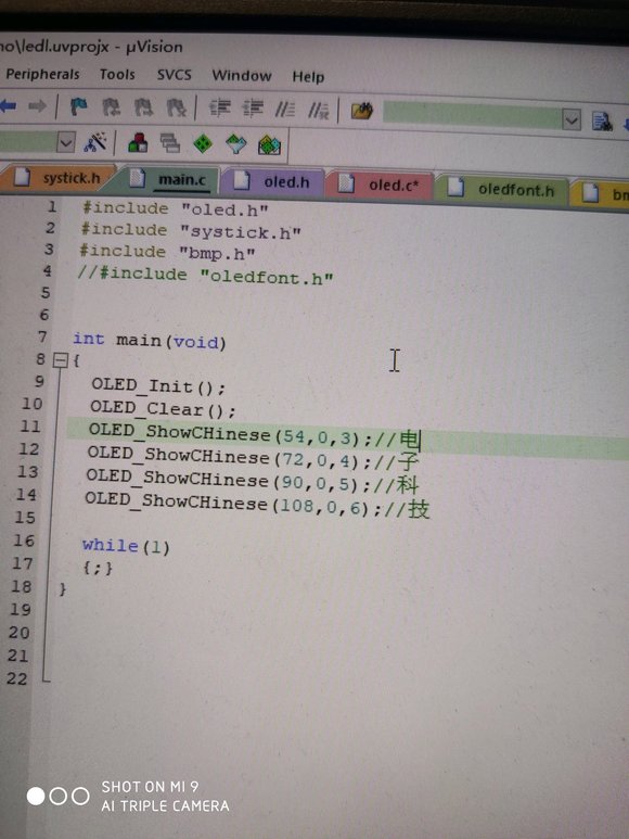

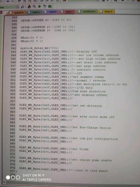

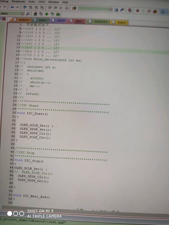

大佬,帮帮忙实在没招了,OLED 屏就是点不亮,移植的程序  各部分应该没问题  51板子可以用,想在stm32f407zgt6板上点亮可就是不亮,下面只给出了一部分代码

时序问题,底层驱动都得改

先查一下gpio使能有没有问题,32的引脚不想51那么很容易操控。如果是自己写的底层驱动,找找现成的历程看看哪里有错。若是用的历程,那么底层驱动应该没问题,就看你调用函数时你用的变量是否符合函数规定的变量。一步一步查,笼统的问谁也没办法给出具体解决方案。

实在不行用cubemx,帮你底层都写好

主函数少了刷新函数,要刷新一下才能显示

我遇到的有一种错误是f407的引脚速度太快,导致从机的速度跟不上。解决方法是在SCL,SDA引脚置高低电平之后用delay保持几个微秒。
