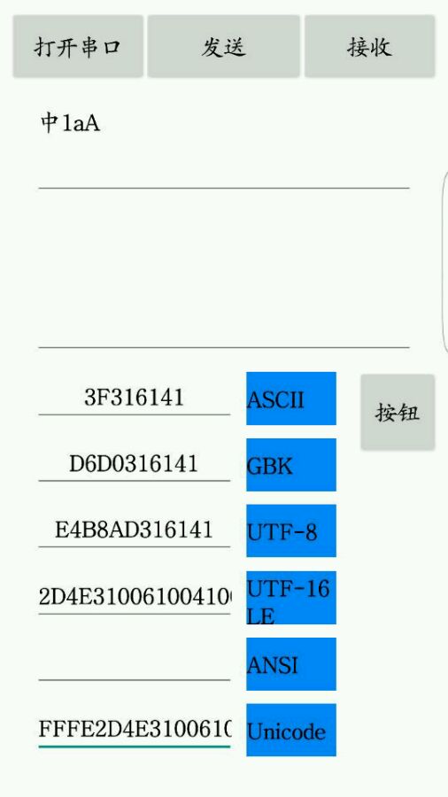

发表于 2023-4-22 16:37:12 | 显示全部楼层
搞定编码问题,记住,以后java和单片机通信用gbk编码字符串

发表于 2023-4-22 16:38:45 | 显示全部楼层
用安卓手机做串口屏来用-1.png 吃药睡觉
