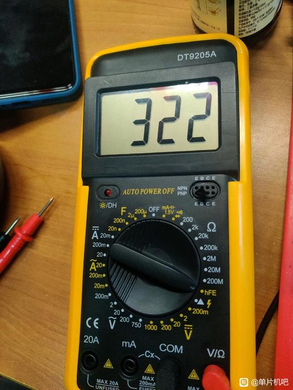

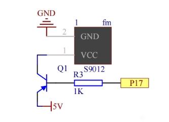

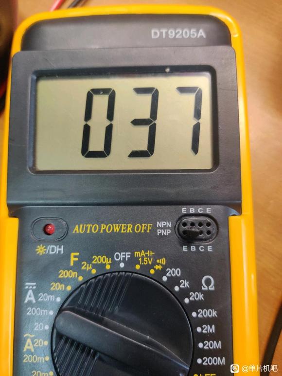

单片机用STC89C52RC,蜂鸣器用的是TMB12A05,PNP三极管用的是S9012,用万用表测过三极管放大倍数不知道是用322还是37,蜂鸣器看网上工作电流≤30mA,然后我算(5V-0.7V)/((30/1000)/322)=46153Ω,算的都是上万Ω,不知道是哪里算错了
