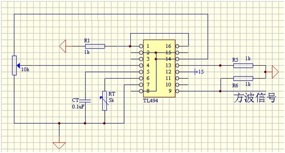

4脚所接的10K电阻调节占空比,6脚所接的5K电阻调节频率f=1.1/(CT*RT),2,8,14,15脚接一起。9脚输出PWM波。
光敏电阻该怎么接??

4脚调节占空比,那就接在4脚
