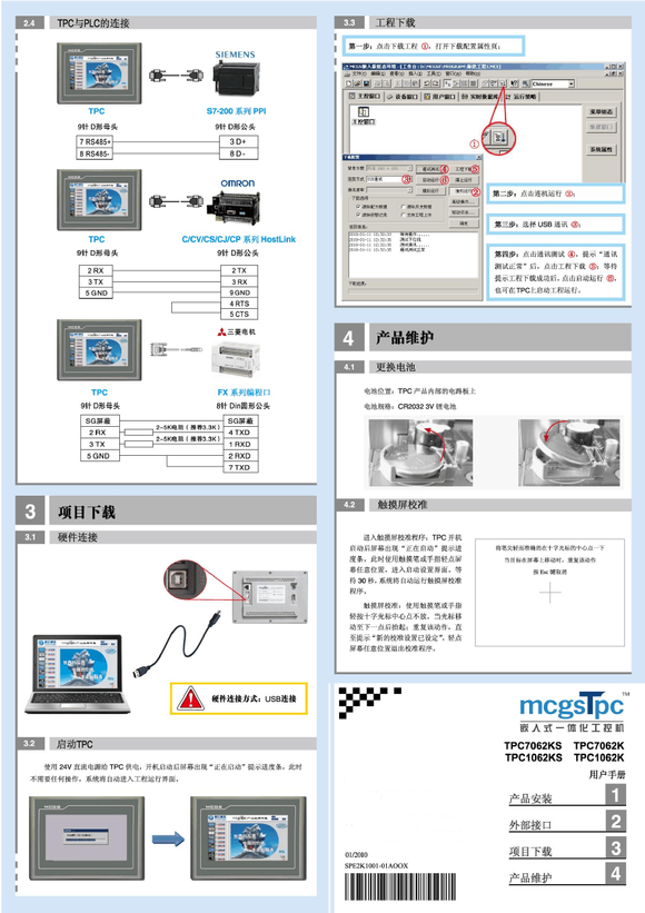

发表于 2023-4-17 15:33:11 | 显示全部楼层
只有这个
