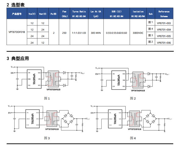

1 产品特点
小体积隔离变压器
隔离电压 3000VDC
工作温度:-40~125℃(包含产品温升)
存储温度:-55~125℃
SMD 表贴安装
回流焊温度:峰值温度≤250℃(10s)
回流焊次数:建议不大于 3 次
产品体积:12.6mm*8.5mm*3.5mm
VPT87DDF01B 与 VPS8701 组合使用,可实现 12V/24V 输入,12/24V 输出,功率不大于 2W 的非稳压电源解决
方案,可用于各种需要隔离供电的场合。
VPT87DDF01B
12V- 12V
12V- 24V
24V- 24V
24V- 12V
3000VDC
