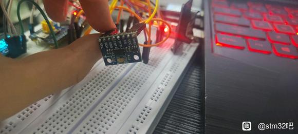

关于adxl345的id读取问题
578
858
4821
4821
发表于 2023-4-7 17:27:28 | 显示全部楼层 |阅读模式
手册上adxl345地址是0xe5 一开始一直读不到debug发现地址读出来变成0xff了 说明没有和从机通信到sda一直高电平  这也导致了读出来的数据是都是-001 我查询了一下说这个模块建议不要手焊 温度对他很有影响 我回想一下当时不好焊焊了好久模块巨烫 我想问下贴吧老哥有用过这个模块出现这种现象吗 因为焊接问题还是代码问题 后来查手册重新接的线也不行  在网上一些电子论坛上也搜到很多这个情况没有可靠的回答
