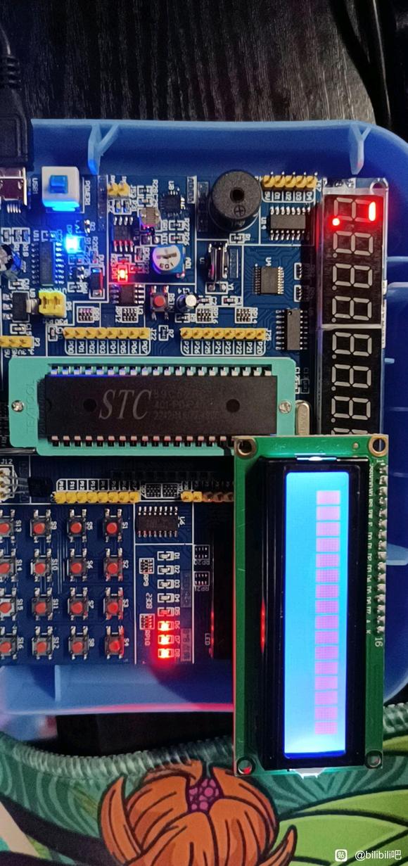

lcd1602只亮不显示是为什么

可调电阻,动一下
