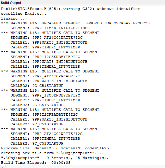

各位前辈好,我在使用keil编译C51工程时遇到一个让我疑惑的问题,问题如下:
这是一个配置外部中断的函数
如果我只定义这个函数但不在main函数调用的话,编译报错,说data内存不够,报错如下图:
如果我在main函数中调用,编译通过,日志如下:
求大神解惑,谢谢!
