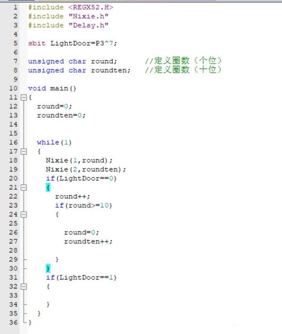

想用红外传感器检测黑线,检测到黑线的时候,数码管显示的数字就会加一,我用这个思路试着去做一个物体转了多少圈的检测装置。但是现在是只要检测到了黑线,数码管显示的数字会一直加一。(用的是51)有没有大佬知道这是为什么吗?

可以换外部中断检测,上升沿或者下降沿检测一次就加一,这样就不会一直加
