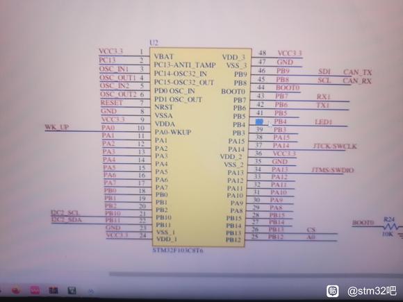

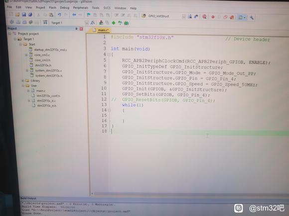

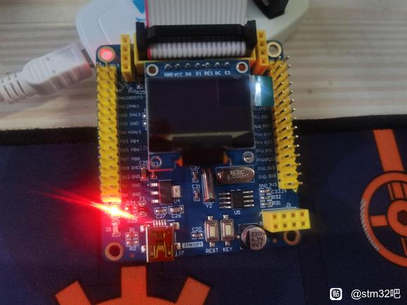

实在找不到那错了,有点怀疑是不是板子坏了,检测程序没错误,下载程序也完成,但是就是不亮。

没有初始化系统时钟
