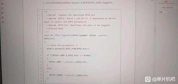

对比分析STM32L4系列的HAL库1.4.x版本、1.17.x版本中的HAL_GPIO_TogglePIN函数的两种不同实现方式。简述你对两个版本的理解,说明1.17版本代码更优的原因。
