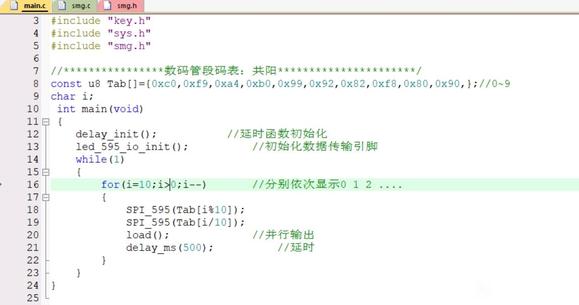

小白请教一个问题,把程序下载进atm32里面,数码管显示10秒倒计时,10  09  08  07  06  05  04  03  02  01    10  09  08......一直这样循环,请问为什么01到10之间没有00这个显示?请问需要怎么修改?

把i>0改成i>=0后,是会出现00,但是倒计时完毕后,十位会出现乱码!!!
