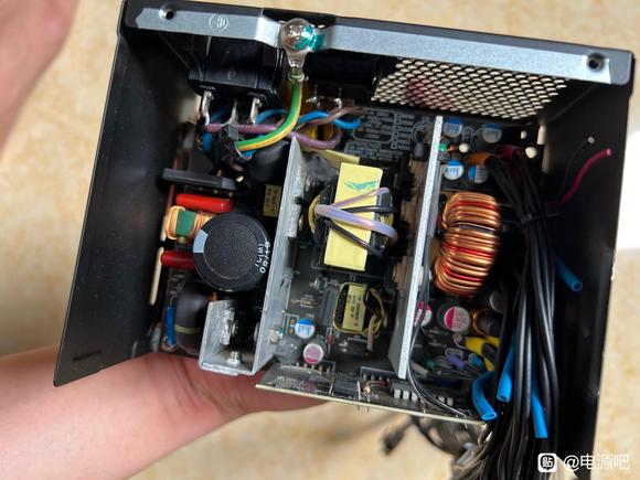

这玩意 丐不丐???  大神来解答解答

EMI好像只有一级,全汉的高压滤波电容都是缩水偏小,12V 5V 3.3V共用一个低压储能电感,保持时间不够,固态硬盘无所谓,但是对机械硬盘不好
