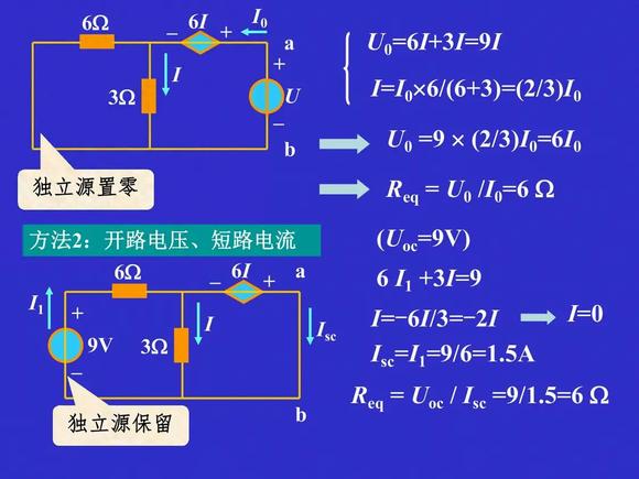

学到第四章了,看个题都够呛。
在替换时,有的直接开路,有的短路,有的只有电源,有的电源加电阻。太乱了,求总结,实在没时间,可以介绍个up 主吗。
之外,问点具体的题。
(上图为原题的图)(1)
上为(2)图
(2)图这为开路电压法
1式是把Uoc当支路了,反而没当开路,为什么不是Uoc与3欧姆电阻并联,即大小为3I,
2式是9伏电源与6欧9欧电阻串联,这里确实当开路了,
(2)图下方电路图,怎么Uoc是成了电源电压,为什么不是Uab为原来的Uoc,
上为(3)图
(3)图上为电压源替换法
总觉得(3)图上方电路,有叠加定理(原9伏电源的处理),但却没有叠加计算。又感觉像,想把ab端口化成电源加电阻,但却没有电源。
