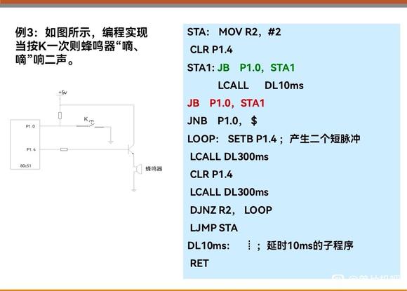

求助代码没看懂 P1.0和蜂鸣器响有啥关系啊
594
958
5093
5093
发表于 2023-4-4 13:43:46 | 显示全部楼层 |阅读模式
不是只有P4.0是0就能响吗
829
622
622
发表于 2023-4-4 13:44:17 | 显示全部楼层
P1.0是按键
