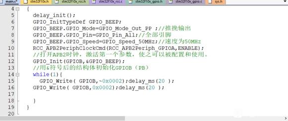

rt,代码如下,改delay_ms的参数也不响。我是哪里逻辑出错了吗?

要频率控制
