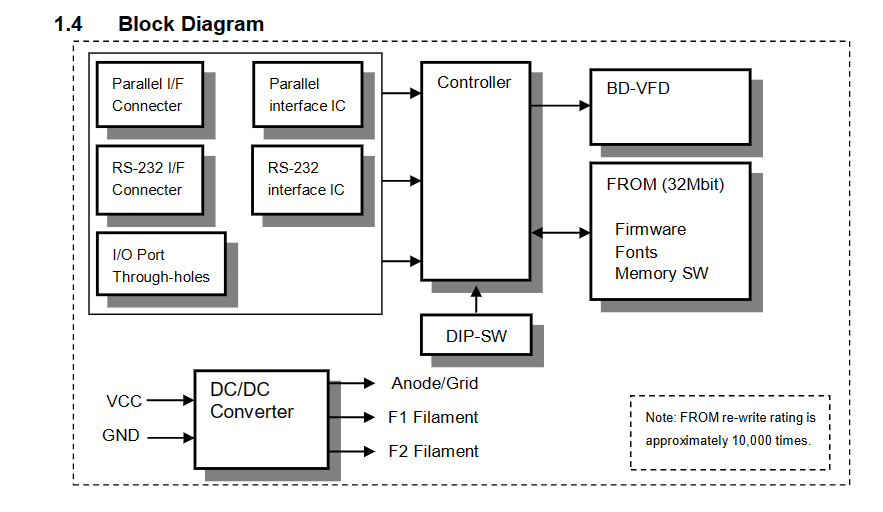

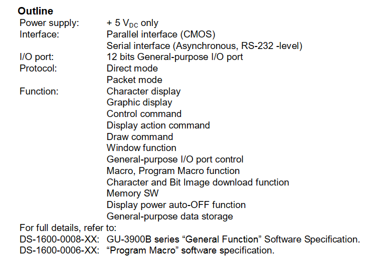

想要用其他的显示屏替换掉现在用的GU256X64D-3900B,请问有大佬知道有什么比较合适的吗?可以改动一些接口。! w8 ]8 k% Z6 m. f* f: g
