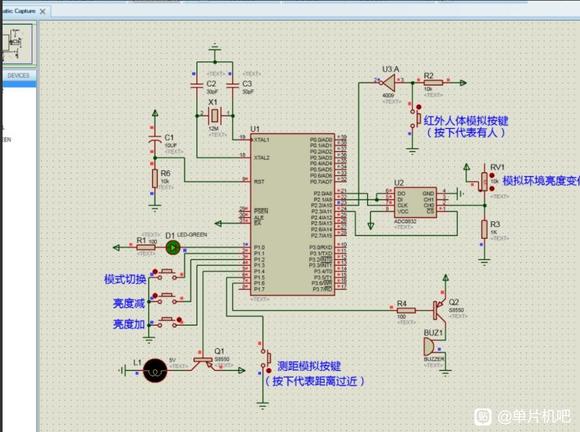

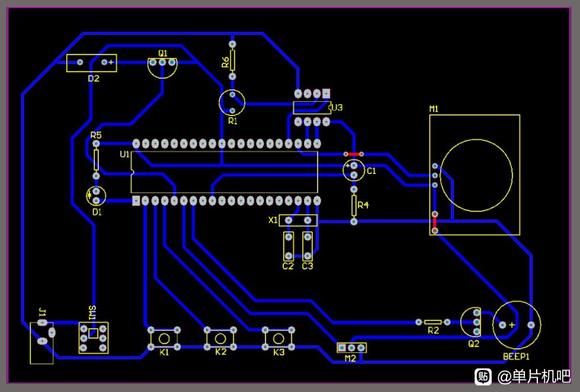

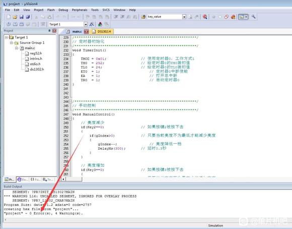

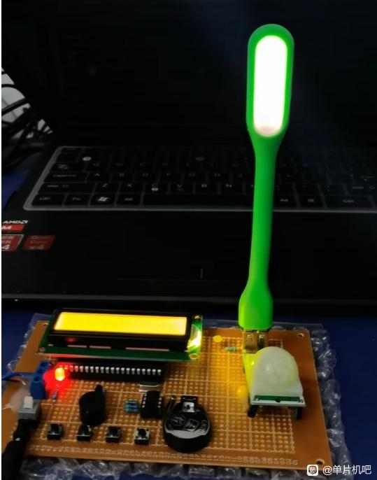

本系统采用51单片机+液晶LCD1602显示屏+人体感应传感器+红外检测传感器+DS1302时钟+LED台灯+按键+光敏电阻设计而成。
二、设计功能
1、本设计基于STC89C51/52(与AT89S51/52、AT89C51/52通用)
2、有自动模式和手动模式两种(通过按键切换);
3、无论是自动模式还是手动模式,亮度都分为有档数;
4、手动模式下, 通过减按键和加按键来调节台灯亮度;
5、可以通过DS1302时钟来调节时间的定时
6、自动模式下,通过人体感应传感器先检测是否有人存在,有的话, 台灯亮度随着环境亮度改变而改变,环境越暗,台灯越亮;如果连续1分钟检测不到有人,就直接熄灭台灯,达到绿色节能的作用。
7、还可以红外传感器检测人的坐姿是否坐到位,如果太靠近设定的值,蜂鸣器则会报警提示。
三、实物图
四、原理图
五、PCB图
六、Protues仿真
七、程序
