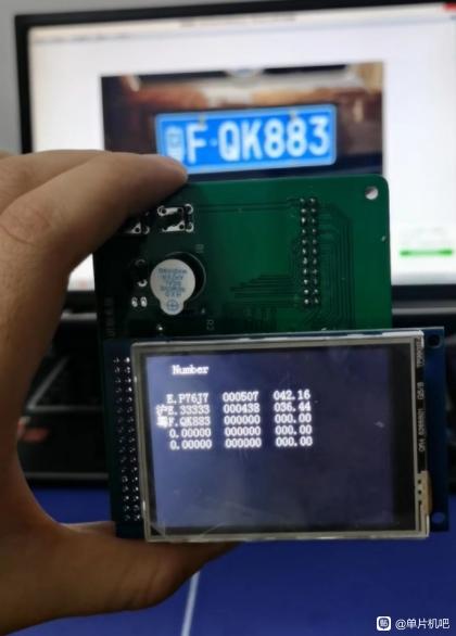

1、stm32单片机通过摄像头采集图像,并实时驱动TFT液晶屏显示相应图像
2、stm32单片机通过模式识别、匹配货的车牌的识别结果,并在屏幕上进行显示
3、识别主要过程包括图像采集、二值化分析、识别车牌区域、字符分割、字符匹配五个过程
4、车牌锁定后会有蜂鸣器提醒,在分析获取到车牌后对车停留时间进行计时,并进行计费
5、在图像采集界面,通过按键可以进入后台计费界面。在车牌识别后进入计费界面,可以通过按键退出计费界面,回到图像采集界面

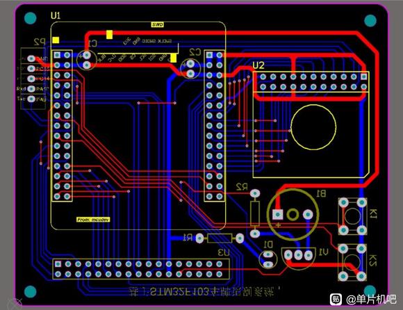

三、实物图

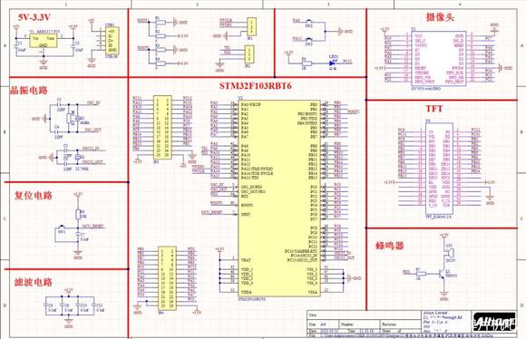

四、原理图
五、PCB图

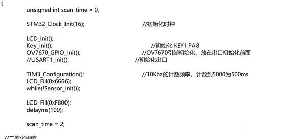

六、程序源码

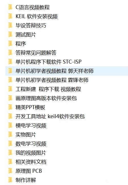

七、资料包括
