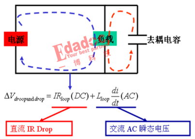

说到电源完整性设计,主要关注直流压降和交流瞬态电压两个方面。
直流压降(IR Drop),顾名思义,就是电流在电源路径上产生的压降。常见的直流压降要求是围绕正常工作电压在一定范围内浮动的百分比参数:
这也是在直流压降仿真报告里最经常出现的判决指标:
4 n3 x! b: }$ _3 l
除了电压百分比的形式,有些芯片手册则会对电源直流电阻DCR(Direct Current Resistance)提出要求,因为DCR可以更加直接的反映电源通道本身的特征,关于它的详细介绍,有兴趣的可以参考高速先生之前的文章《不改平面不加层,微调走线抬电平》
: U) X! g& H1 X. Q1 v- d7 \% X
DCR的提出,让电源直流压降与阻抗的关系变得显而易见:
/ s% O, y' k; Z6 m4 K
随着频率的增加,让我们把视线从直流转向交流,交流电源噪声关注的是不同频率时,负载瞬态电流在电源回路上产生的压降。
  t4 Q3 ~4 ~2 c% n1 Z+ ~8 ?

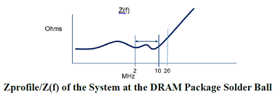

那么,直流压降和交流瞬态电压要求到底有什么联系呢?在DDR5协议里这张图的启发下,高速先生的灵光再次乍现:
2 c: L' O$ f, m1 R; m8 k5 B5 b
看出来了吗?无论是电源的直流压降,还是交流瞬态电压,本质上关注的都是阻抗。直流情况下是直流电阻DCR,交流时关注的是交流阻抗。打通了任督二脉,我们再说说文章开头的阻抗公式:
