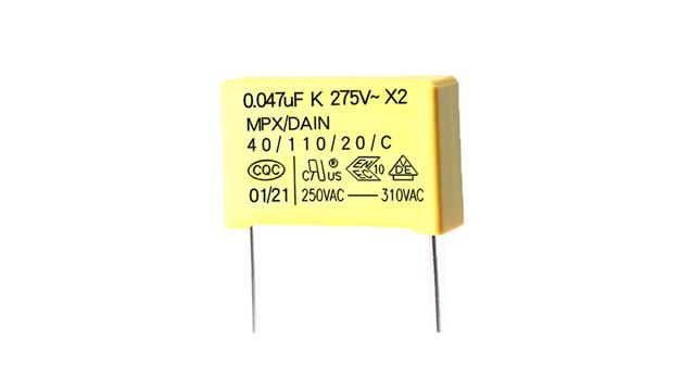

  x电容器容值选择为μF级。此时,必须在x电容器两端并联一个安全电阻器,以防止电源线插头在拔出时长时间通电,因为电容器未被充电负载放电。安全标准规定,当机器电源线拔出时,电源线插头两端的通电电压(或接地电位)必须在两秒内低于原始额定工作电压的30%
  x电容没有具体的计算公式。早期阶段的选择基于经验值。在后期,根据实际测试中的测试结果进行适当调整。经验:如果电路采用两级EMI,前级选用0.47uF,后级选用0.1uF电容器。对于单级EMI,选择0.47uF电容器。(电容器的容量与电源没有直接关系。)

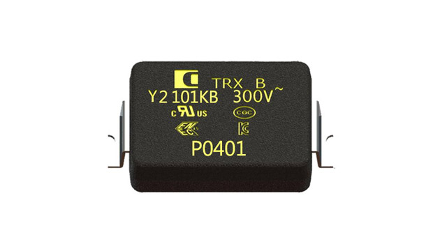

  Y电容器的电容必须受到限制,以便在额定频率和额定电压的作用下控制流过它的泄漏电流及其对系统emc性能的影响。GJB151规定Y电容器的容量不得大于0.1μF除了满足相应的电网耐压外,Y电容器还需要在电气和机械性能方面具有足够的安全裕度,以避免在极端不利的环境条件下发生击穿和短路。Y型电容器的耐压性能对保护人身安全具有重要意义。

  对于在亚热带工作的机器,对地漏电电流不得超过0.7mA;对于在温带工作的机器,对地漏电电流不得超过0.35mA。因此,Y电容器的总容量不得超过4700PF(472)

  X电容器安全要求
  作为安全电容器之一,电容X还必须经过安全测试机构的认证。X电容器通常标有安全认证标志和耐压AC250VAC275V”字样,但其实际直流耐压可达2000V以上。不要使用标称耐压AC250VDC400V等普通电容器来替换它们。

  Y电容器安全要求
  作为安全电容器,Y电容器必须经过安全测试机构的认证。Y电容器外观大多为橙色或蓝色,通常标有安全认证标志(ULCSA)和耐压AC250VAC275V字样。然而,其实际直流耐受电压高达5000 V。必须强调的是,Y电容器不得使用标称耐受电压AC250VDC400V等普通电容器。
