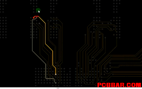

看了郑工的视频,其中在画ddr的数据线时,对数据线class进行高亮显示,在查看某根连线时,有让其进行了dim对比显示。想知道这是怎么做到的?坐等。。@郑振宇_Kivy

就这种模式

你按抓Ctrl+点击这根线就可以了的

如果执行这个操作,那么原来点击class时其他的灰暗的线也就变回正常了。不再只突出class。难道是我的preference的设置问题?

那你就按住shift+ctrl 再点击就好了
