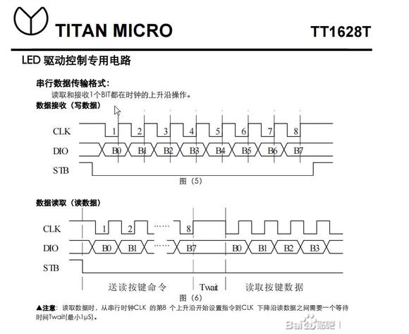

如题   求助

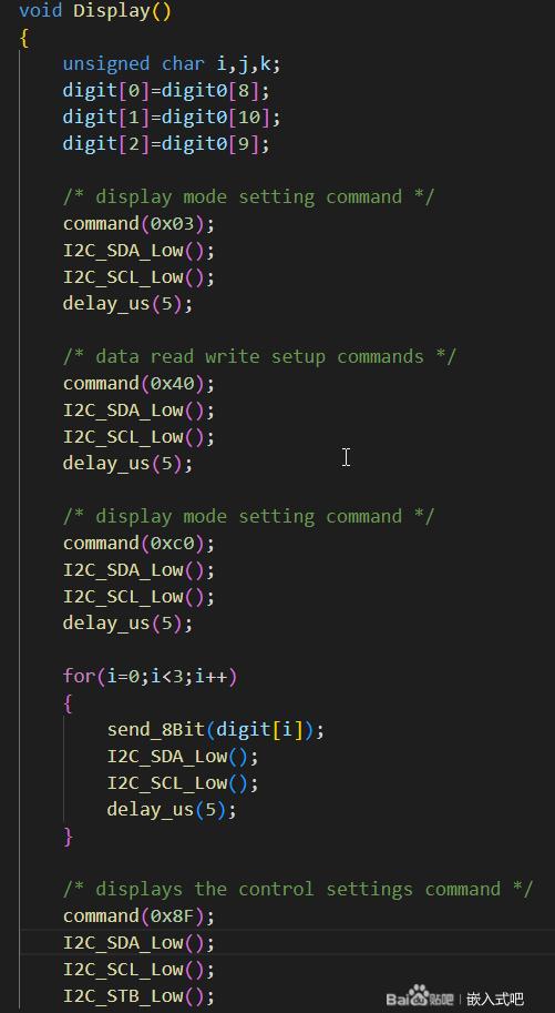

代码大概是这样的

数码管一直没有驱动起来   一直没反应
