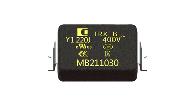

  2、安规电容XY的区别的概述不同
安规电容
安规电容
  Y电容概述:Y电容是跨越电源线和接地(L-EN-E)两条线路之间的电容,通常成对出现。
  X电容概述:X电容器的全称通常称为X2(X1/X3/MKP)电容器,用于抑制电源的电磁干扰。X电容器是连接在电源线的两条线路(L-N)之间的电容器,通常使用金属膜电容器。

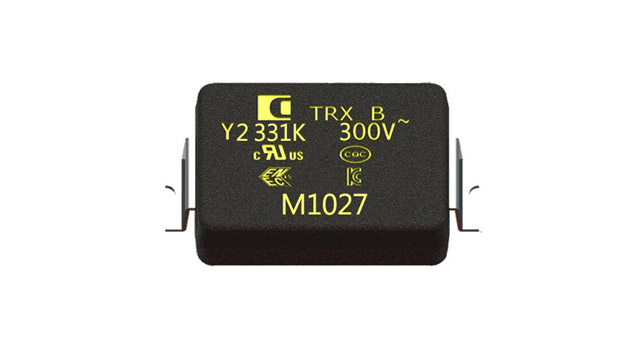

  安规电容分类
  安规电容分为x型和y型。交流电源输入分为三个端子:火线L/中性线N/地线G(L=线,N=中性线,G=)X电容在“L-N”之间,即“火线和中性线”之间;跨越“L-G/N-G”,即“火线到地线或中性线到地线”,是Y电容。连接在火线和中性线之间的电容器像“X”,而连接在火线与地线之间的电容像“Y”。这些不按任何材料分类。
安规电容
安规电容
  由于火线和中线跨接在电容器两端,受电压峰值的影响,为了避免短路,更重要的参数是耐受电压水平,电容值没有限制值。因此,X型安全电容器根据其能够承受的脉冲电压分为X1X2X3电容器。
  火线和地线之间的跨接电容涉及漏电安全问题,因此重点关注绝缘等级。电源切断后,电容过大会影响人和设备。因此,Y型安全电容器根据绝缘等级分为Y1Y2Y3Y4电容器。
