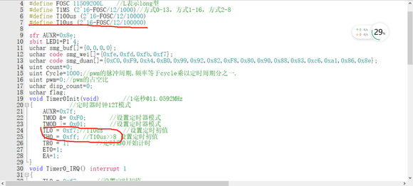

关于定时器设置初值的问题,这是个pwm呼吸灯的历程,下面红圈里面我如果用注释中的写法灯就会肉眼可见的在闪,好像周期边长了,但我感觉这两个设置方法得到的定时器初值应该是一样的啊,请教各位大佬

void Timer0_IRQ() interrupt 1
TL0 = 0xf7;//设置定时初值
TH0 = 0xff;//设置定时初值
count++;
if(count<Cycle)
if(count<=pwm)
LED1=0;
else
LED1=1;
else
count=0;
void delay_lms(uint n)
uint i,j;
for(i=n;i>0;i--)
for(j=550;j>0;j--);
void display_pwm()
uint i,j;
smg_buf[0]=pwm%10;
smg_buf[1]=pwm/10%10;
smg_buf[2]=pwm/100;
for(i=0;i<(100/3);i++)
for(j=0;j<3;j++)
P2=smg_wei[j];
P0=smg_duan[smg_buf[j]];
delay_lms(1);
P0=0xFF;
}//消除重影
void pwm_serve()
uint m,k;
for(m=0;m<100;m++)
pwm=m;
display_pwm();
for(k=98;k>0;k--)
pwm=k;
display_pwm();
void main()
Timer0Init();
while(1)
pwm_serve();
