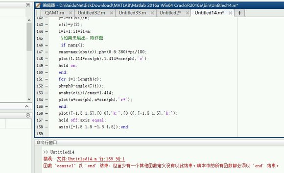

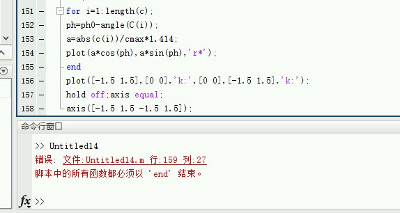

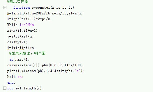

求大神帮忙分析一下,错误提示脚本中的所有函数都必须以end结束,但是在最后加了end之后还是显示至少有一个函数未以end结束,这该怎么改啊

while ..end.

类似括号
if,while,switch,for等条件语句,以及function等相当于左半边(
必须要与相当于右半边)的end配对
有几个左半边就得有几个右半边,否则不匹配

你直接运行函数肯定报错,函数是拿来调用的
