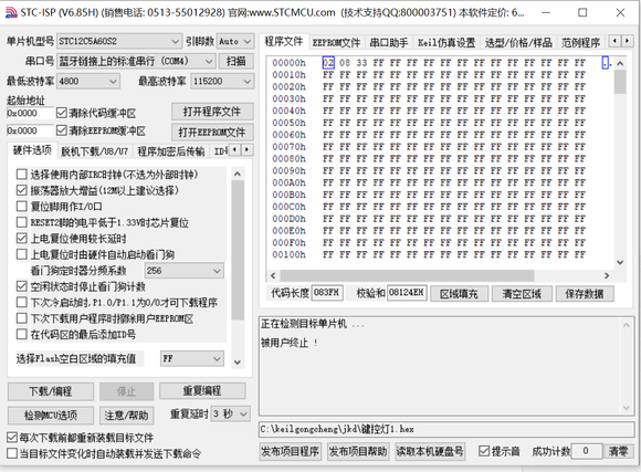

第一次用这个 stc-isp的时候连接com1单片机的最小系统成功运行,但是之后全部失败了,不管是哪个接口,只有com4显示正在检测目标单片机,其他的口全部显示端口不存在或已打开,大神们求解啊!!!

请问电脑是华为端口是type-c对这个有影响吗?

冷启动了吗

冷启动也没用

还是跟之前一样

问题0001:51单片机下载失败常见原因
1.查看单片机是否插反了;
2.下载软件选择正确的单片机型号(注意STC89C52和STC89C52RC是不同的) ;
3.检测是否连接了晶振 ,时候有晶振接触不良的现象 ;
4.查看电脑com是否有多个,是否选错了com口 (是否安装了相应的驱动);
5.单片机开发板是否重新上电了(下载单片机程序需要冷启动过程) ;
6.注意是否有短路(比如开发板下面最好铺一张纸,不要被短路) ;
7.下载软件用的什么版本,旧版本可能需要设置最低、最高波特率,并且还会出现很多奇怪的现象,比如第一次烧写用一个波特率,第二次就不行了,但是有时候却一直可以(个人经验)。新版本不用设置,并且不用等待软件提醒上电才可以上电,点击下载后,直接重新上电即可,建议尽量使用新版 ;
8.如果使用的是CH340/CH341或者PL2302,检测RXD/TXD是否连接反了。(注意PL2302,驱动,新版的驱动只支持正版芯片,这个一定要注意,很多人会沿用老版本驱动,不建议用PL2302)
9.换一个单片机试试看,验证单片机是否已损坏。
10.一部分人修改上一次工程代码,然后直接编译,下载无效果。可能是新的代码编译有错(编译有三个按钮,请注意区别差异),导致目标文件未生成,hex文件未更新,所以下载的还是上一次的程序。这里要注意。
11.STC-ISP软件选择hex文件后,要勾“每次下载前都重新装置文件”,这样有三大好处:(1)免去每次编译都重新手动装在hex文件(2)避免因忘记手动重新装载hex文件,而导致下载的hex文件还是上一次的hex文件,代码下载后现象和上一次一样,误以为还是程序问题(3)方便快速调试代码。
12.连接线可以出现问题,比如接触不良,线头脱断等。
13.芯片“锁死”。STC-ISP软件设置问题,上一次下载程序的时候,在STC-ISP可能勾选了“下次冷启动时,P1.0 / P1.1为0/0才可以下载程序” , 这种情况,试着将此两个IO拉低,下载程序试试看。

请问楼主怎么解决的

重启一下开关
