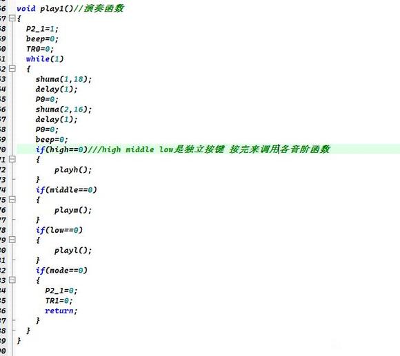

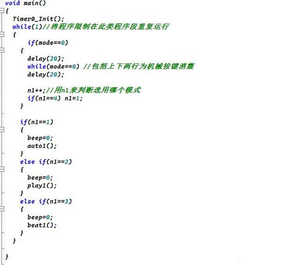

课设做简易电子琴但遇到了bug不知道怎么解决
主要bug集中在弹奏模式 在程序中在play开头的函数部分
第一个bug是 没有给蜂鸣器频率 蜂鸣器保持在低电平 内部定时器TR1=0时蜂鸣器还是会自己响
第二个bug是 读取4x4键盘键码播放时 蜂鸣器播放的是上一个键码的频率 而且有刺耳杂音
专门截了可能有bug的程序部分 希望大佬帮忙解答

程序的逻辑是判断main函数中n1的值来选择模式 按下独立按键mode时n1加1 n1=2时跳转到play1函数  在play1函数中再分别判断(high,middle,low)这3个独立按键的高低电平跳转到(playh,playm,playl)这3个函数 再从这3个函数中取到相应音阶的重装载值赋给TH1和TL1定时中断产生频率让蜂鸣器发声
