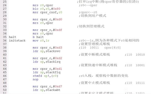

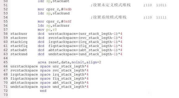

这个程序是关于工作模式的切换,我刚接触嵌入式,看的不是很懂,有人可以帮我讲解一下吗?

看懂arm的汇编,这东西只有芯片原厂才干的吧
