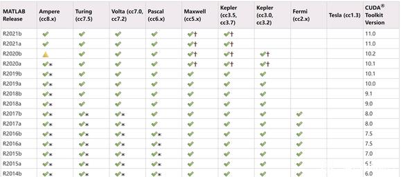

最近不知道买什么显卡好,注意要用英伟达的显卡,AMD不支持,同时注意显存,MATLAB版本与显卡架构对应问题,以及cuda版本
