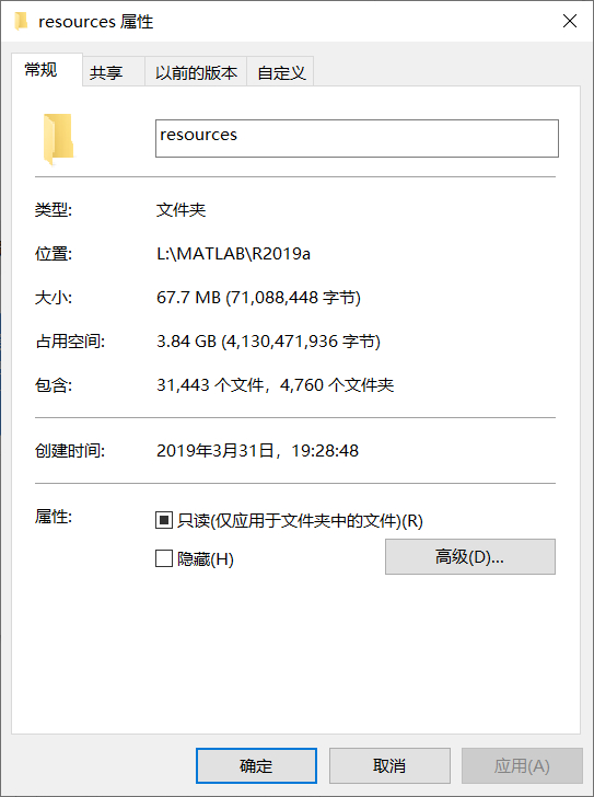

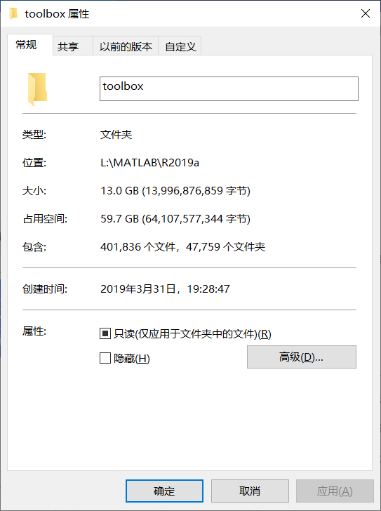

MATLAB R2019a占用空间过大的问题

占用比实际大是很正常,但是这种160M占6个G,67.7M占3.84个G的确实是没见过,硬盘容量顶不住了。

破案了,我的磁盘是exFAT格式的,分配单元大小128KB,即使是一个大小仅为1KB的文件,也要占用128KB的空间。解决方法就是把它移到NTFS,簇大小为4KB的硬盘里面去。
