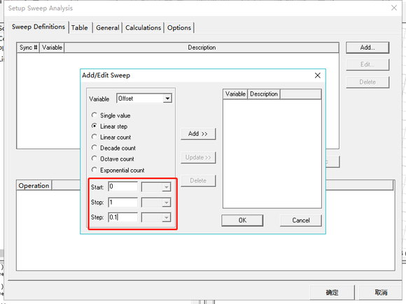

求助:为啥我的设置中不能设置单位啊
图是T型波导优化分析第一步添加参数扫描变量。

这里没有单位 你做的T型波导教程默认的单位应该是in

在数字后边硬加个单位就好了,

你在之前的教程里,设置offset参数的时候应该是根据他的提示选择了“none”作为变量的类型,所以没单位。回到module 里把offset变量重新设置一下,类型改为length,就可以选择单位为inch了。
