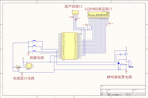

大佬我做毕设能不能帮看看这原理图有什么问题吗
9 q/ X0 P+ A% }1 }* r8 c1 l% y5 T 求大佬指点一下-1.jpg

按键要接上拉才行。你是打算都用内部晶振? LCD1602的数据脚建议都接上拉电阻。

方便问下为什么芯片上有两个GND而且还交叉了吗
