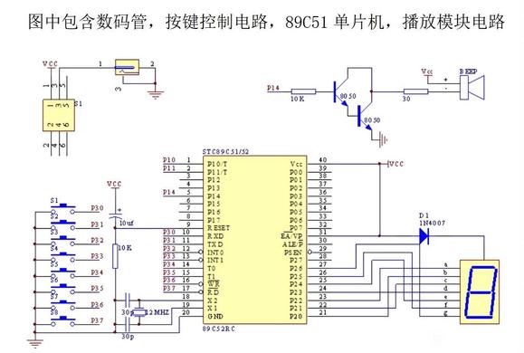

来个老哥帮我看下这些元件都是些啥

发表于 2022-12-3 11:39:12 | 显示全部楼层
8050三极管

发表于 2022-12-3 11:39:42 | 显示全部楼层
蜂鸣器

发表于 2022-12-3 11:39:57 | 显示全部楼层
电阻

发表于 2022-12-3 11:40:25 | 显示全部楼层
自锁开关

发表于 2022-12-3 11:41:05 | 显示全部楼层
DC插座

发表于 2022-12-3 11:41:25 | 显示全部楼层
1位共阳数码管,你没有接限流电阻,设计不合理

发表于 2022-12-3 11:41:32 | 显示全部楼层
1N4007二极管,这个没必要接

发表于 2022-12-3 11:42:25 | 显示全部楼层
微动开关

发表于 2022-12-3 11:42:59 | 显示全部楼层
12M晶振
