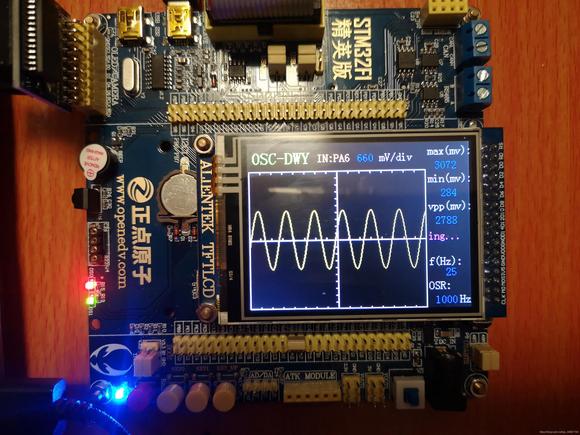

要输出正弦波,需要好几个外设配合:Timer、DAC、DMA。TImer用来设置正弦波的频率的;DAC顾名思义将数字量转换成模拟量,在这里就是转化成电压信号;DMA直接控制DAC输出,而不用麻烦芯片内核。
首先要配置定时器的频率,并设置定时器为输出触发。然后配置DAC的触发源为定时器触发,并打开DAC的MDA功能。接下去轮到DMA的工作了,设置DMA的操作对象为DAC。按上面配置好后,三个外设就可以正常工作了;定时器每次计数值递增,就触发DAC工作,然后DMA就控制DAC输出相对应的电压值,在一个定时周期内,DAC输出电压值输出按正弦波的变化,这样就产生了正弦波。
