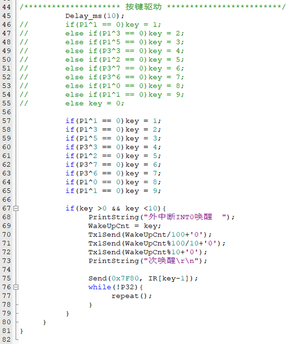

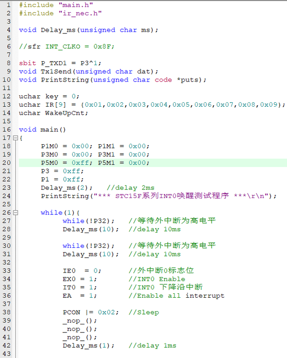

型号:STC15W402AS
P1和P3都是准双向模式,外部无上拉电阻。
每个按键接独立IO,二极管负极接开关,当按键触发接地时,二极管正极外部中断拉低唤醒单片机,检测按键。
使用if会一路判断到key=9,但使用注释的if只判断第一个key=1。是什么原因?
万用表测量松开按键都会回到高电平。
