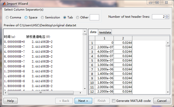

如图,通过主程序的import输入txt格式的数值,然后输出成mat格式,用wavelet读取signal结果报错file doesn't contain one dimensional signal

去掉时间列就可以了

导入时,选择列向量

我是纯小白,没用过matlab,不过刚刚搜到了解决方案,MATLABR2019a绘制时序数据小波方差图[新手向/保姆级]-爱码网 (likecs.com)
