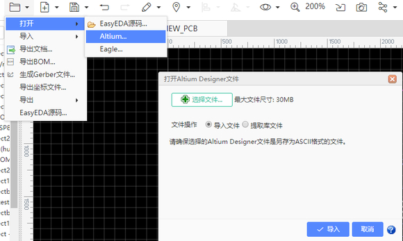

发表于 2022-11-30 16:47:52 | 显示全部楼层
你可以在 文件 > 打开 打开导入对话框。

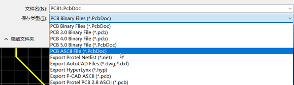

发表于 2022-11-30 16:48:26 | 显示全部楼层
提取库文件功能只对Altium Designer原理图文件,PCB文件和Eagle库文件有效。
导入Altium Designer文件
立创EDA仅支持以ASCII格式保存的原理图文件和PCB文件。所以你要导入的文件必须先保存为ASCII格式:

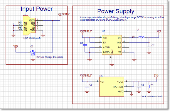

发表于 2022-11-30 16:48:50 | 显示全部楼层
#立创EDA教程# 立创EDA如何导入AD文件?-1.jpg 导入Altium Designer原理图文件,PCB文件效果已经非常出色,如下图:

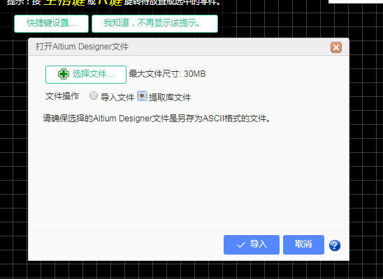

发表于 2022-11-30 16:48:57 | 显示全部楼层
#立创EDA教程# 立创EDA如何导入AD文件?-1.jpg ps:如果是Protel 99se的文件,请先在AD打开再根据上面的方式保存,再导入。
由于Altium Designer原理图库文件,PCB库文件并不支持保存为 ASCII格式,所以立创EDA不支持直接导入Altium Designer的库文件。
你可以将需要的导入的库文件全部放在原理图或PCB中,再将原理图和PCB另存为ASCII格式,再导入时选择“提取库文件”即可将库文件全部提取。提取后可以直接放置在相应的画布上,也可以直接添加到个人库中。
