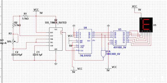

有没有大佬帮忙看一下有啥问题

用NE555和74LS161想做一个六进制计数器,请大佬帮忙看看哪里出问题了
