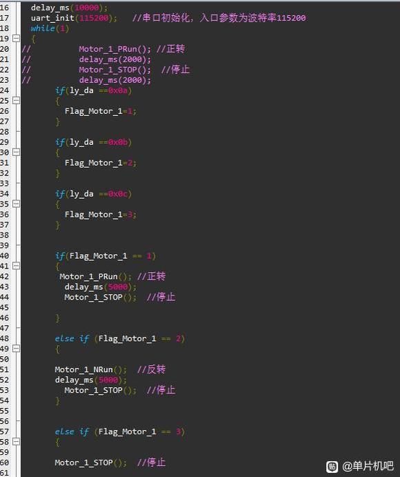

我这段代码有什么问题吗 为什么串口发送0a电机不会动呢

波特率配置对了吗,你做个回环看看接收到的是什么值
