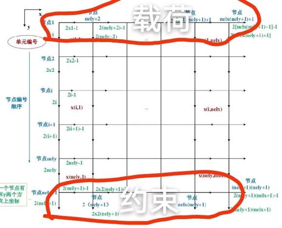

有了解matlab施加均布载荷的么。在99行的拓扑优化程序里,施加这样的载荷和约束。进行拓扑优化,现在看到都是在节点施加集中力的,求大佬指导一下。#matlab
