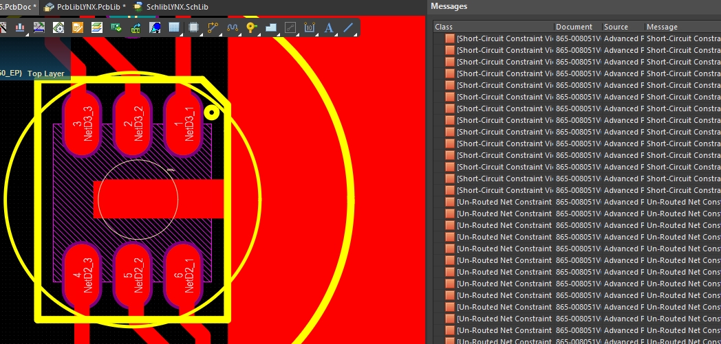

AD22 DRC出现无网络铜皮报错,短路和开路同时报错! AD20没有这个问题,寻求解决方案。
如附件截图,左侧是带散热焊盘的灯珠。焊盘没有网络,为了散热,焊盘旁边做了一块同样没有网络的铜皮。DRC报错两者之间同时开路和短路。比较无语。
      之前的AD20这种情况DRC是不会报错的。
请教大家,这是AD22新版本的BUG还是一直都是这样的。有没有什么解决方案?

这种本身就是报错的吧,其他版本也是报错的呢,建议这种固定脚可以全部接地 是可以的

因为是单面铝基板,无法接地。不过已经通过编写规则语句,规避了这种报错!还是谢谢您热心的答复!
