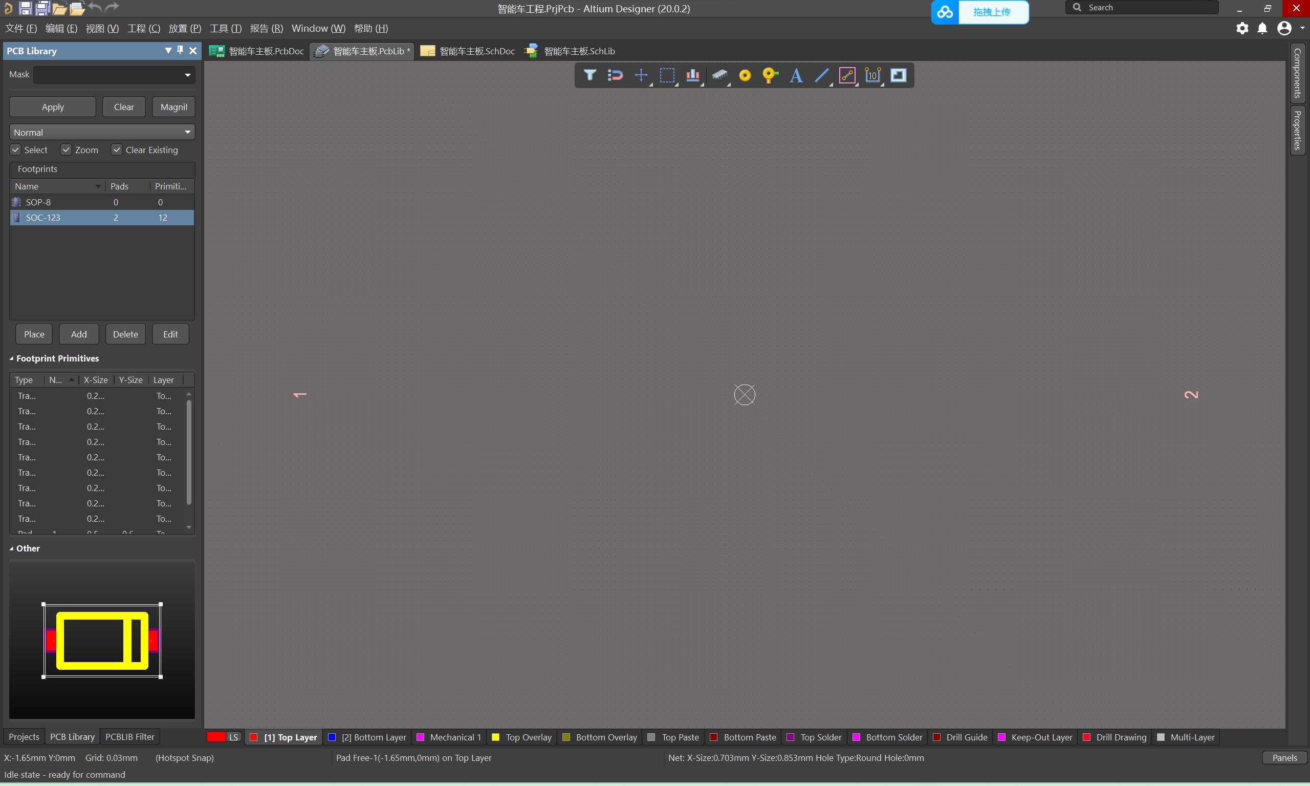

[已解答问题] AD20 PCB原理图库编辑 看不到编辑界面, 啥都看不到

在美式输入法状态按下 L键,进入下图操作界面按照1-2-3步骤把 Object Visibility中的设置按照截图修改一下就可以了,楼主截图那个属于把显示的内容全部透明化了
