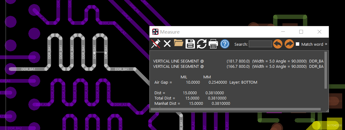

    DDR的T点拓扑结构布线扇孔时遇到了问题,不过在反复观看视频讲解时解决了,T点扇孔时是很需要注意的

绕线gap最好做到3倍线宽

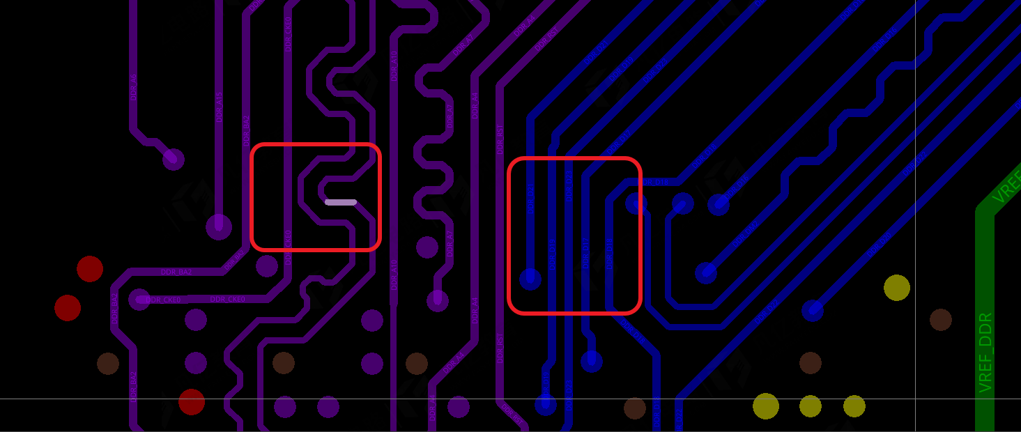

这里布线的间距太近了点 拉大一些

其它没什么问题
