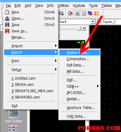

在cam350中,怎样将cam文件转成gerbera文件?求解答

你先要更改名字 然后设置好层的名字  可以EXPORT里面进行

我补充下楼上的  还需要输出钻孔的  不只是Gerber
