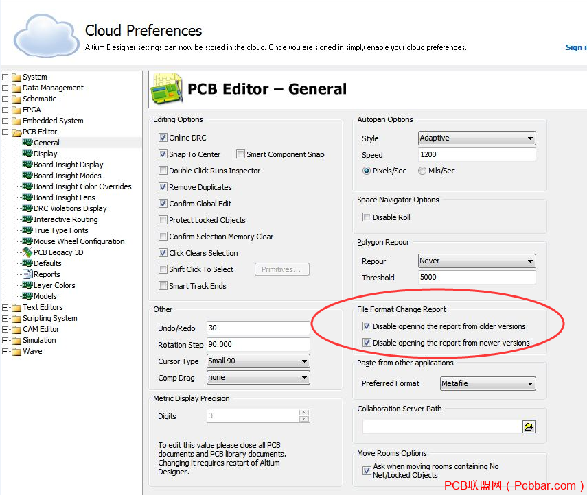

红圈勾选项只是针对打开AD软件出不出现.htm这个界面,对单独打开AD的 PCB文件时出现.pcb.htm文件并没作用。

吧这些勾选也去掉
9512
50272
发表于 2022-12-1 16:32:34 | 显示全部楼层
吧这些勾选也去掉
