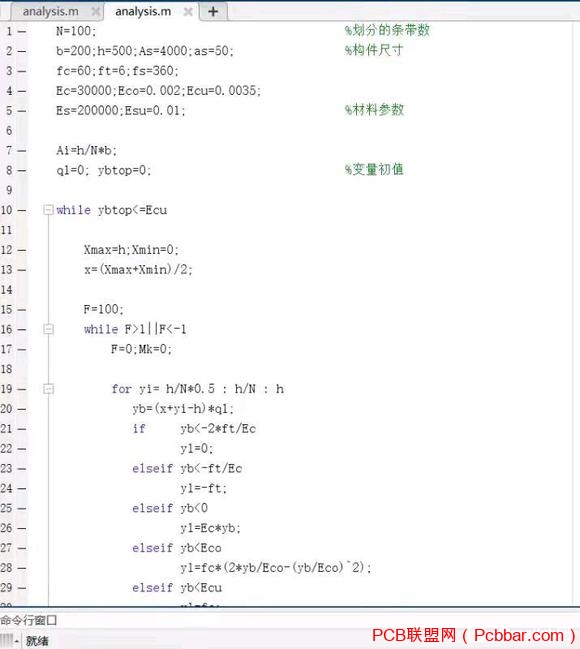

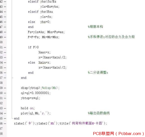

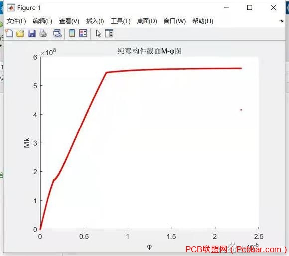

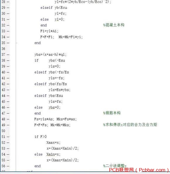

请教大神,已知图形,编写什么样的语句能让横纵坐标一 一 对应

发表于 2022-10-4 16:44:11 | 显示全部楼层 |阅读模式

想要绘出Ψ一Mk图,应有对应的方程。

如果曲线是公式生成,也就是有固定解。求曲线的反函数即可
910
4977
4977
发表于 2022-10-4 16:48:33 | 显示全部楼层
如果是散点,但是曲线是单调函数,直接翻转x,y就行了,out=x(y==num)

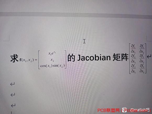

发表于 2022-10-4 16:49:19 | 显示全部楼层
问一下,这个咋做啊,我矩阵都还没开始学,老师叫我做这个
