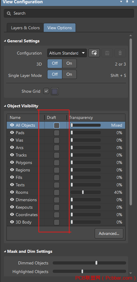

问一下大佬们,画原理图时不知道按倒什么键了丝印和铺铜变得只有边框了,检查了以下普通设置没啥问题,重新铺铜,更改颜色、透明度等都试过了还是调不回来,这个怎么解?

经过半天尝试,发现问题是在View Option-object visibility-draft 被勾选了,取消勾选就好了
