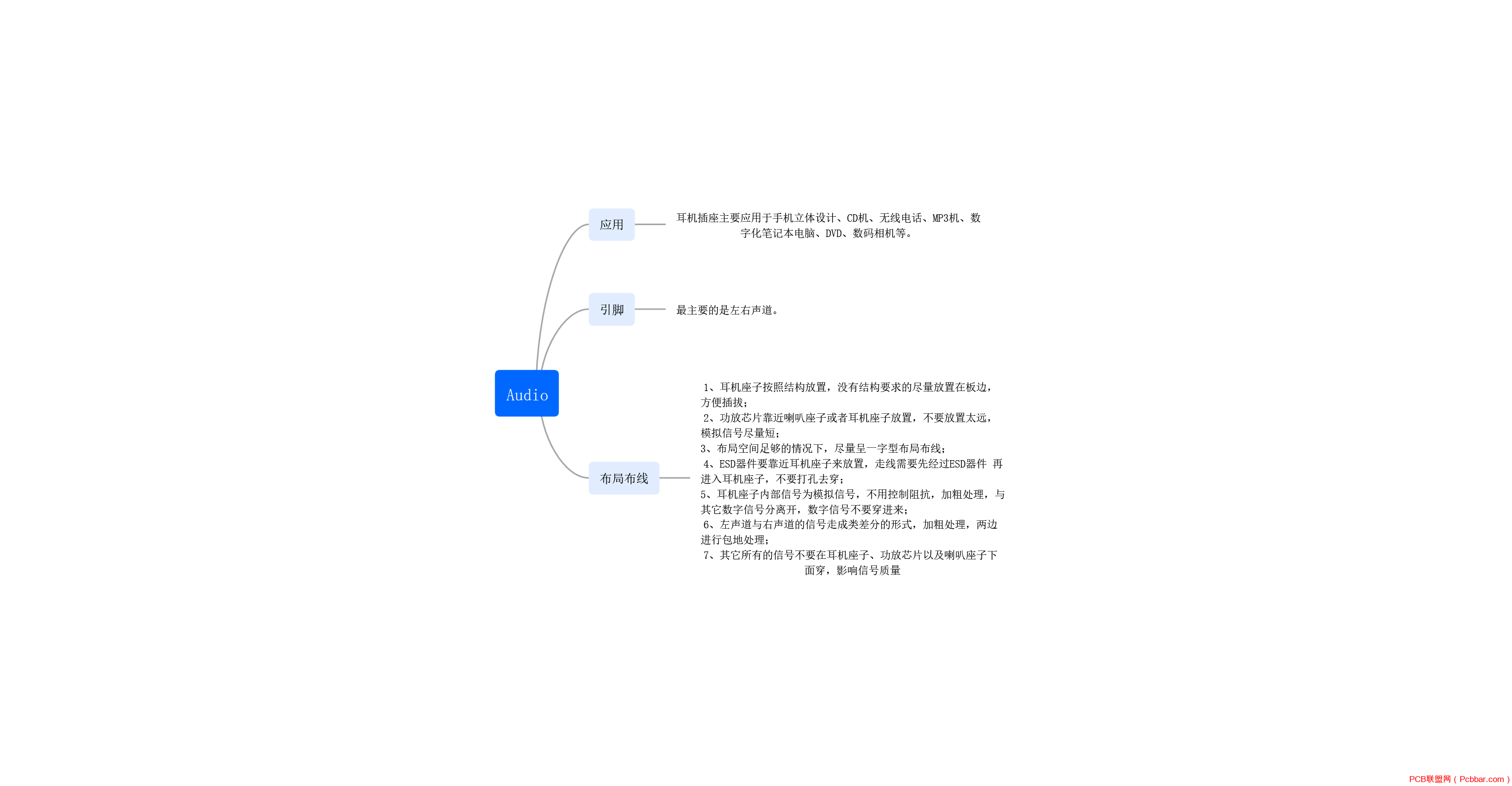

通过本次模块设计了解了耳机接口的布局布线。

发表于 2022-9-23 10:09:51 | 显示全部楼层
没问题
